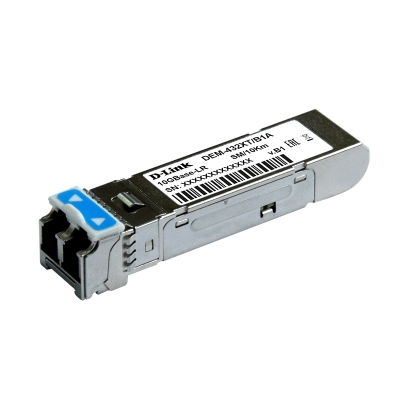

D-Link DEM-432XT, Трансиверы
Трансивер SFP+ DEM-432XT для одномодового оптического кабеля разработан для установки в порт SFP+ (Enhanced Small Form-Factor Pluggable) сетевого устройства с целью приема и передачи данных по оптоволоконным кабелям. Данный трансивер выполнен в компактном корпусе и обеспечивает высокоскоростную и надежную передачу данных, используя длину волны 1310 нм, на дальние расстояния до 10 км, а также простоту в установке. DEM-432XT предлагает пользователям широкие возможности подключения к сетям 10 Gigabit Ethernet при работе в дата-центрах и при решении задач провайдеров телекоммуникационных услуг.   DEM-432XT использует улучшенный формат Small Form-factor Pluggable (SFP+). Форм-фактор SFP+ меньше, чем другие форм-факторы, такие как Xenpak, X2 и 10G XFP, и обеспечивает низкие издержки, низкую рассеиваемую мощность и высокую плотность портов.   Трансивер DEM-432XT использует стандартный дуплексный разъем (LC-коннектор) для подключения оптоволоконных кабелей. Он соответствует промышленным стандартам и совместим с коммутаторами D-Link 10 Gigabit Ethernet. Все трансиверы D-Link поддерживают возможность горячего подключения. Подключение трансивера к включенному устройству не приведет к возникновению каких-либо проблем. Это позволяет подключать или отключать трансивер без прерывания работы остальной сети, что облегчает техническое обслуживание и значительно сокращает время простоя.
Интерфейсы • 1 порт 10GBase-LR
Тип форм-фактора • SFP+
Разъем • Дуплексный LC
Стандарты • IEEE 802.3ae 10GBase-LR
Расстояние передачи данных • 10 км
Длина волны • 1310 нм
Выходная оптическая мощность (Tx) • Макс.: 0,5 дБм • Мин.: -8  дБм
Входная оптическая мощность (Rx) • Макс.: -1  дБм • Мин.: -14,4 дБм
Чувствительность • -14,4 дБм
Питание • 3,3 В
Макс. входной ток • 300 мА
DEM-432XT/B1A Трансивер SFP+ с 1 портом 10GBase-LR для одномодового оптического кабеля (до 10 км)
