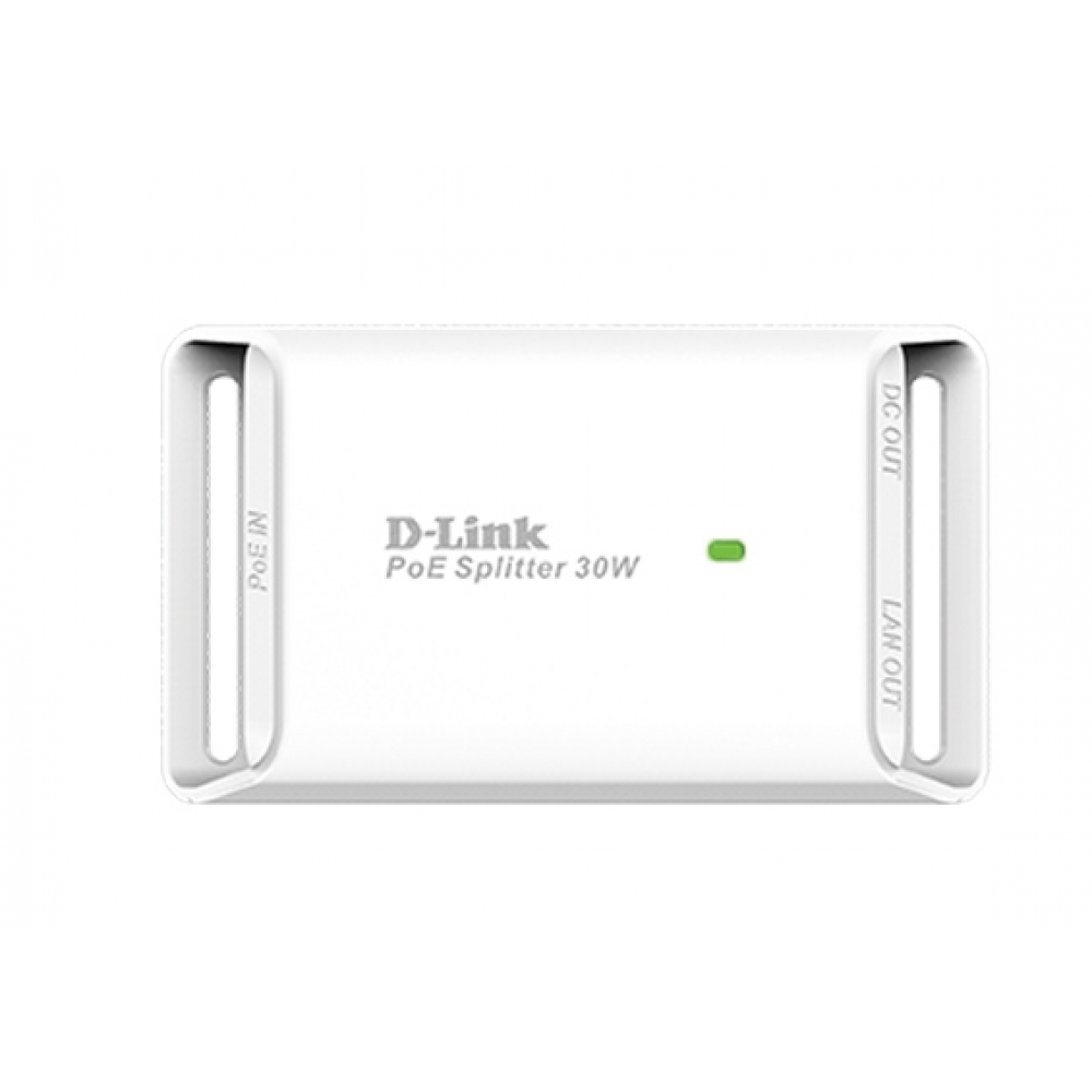

D-Link DPE-301GS, Power over Ethernet
Гигабитный РоЕ-адаптер DPE-301GS с поддержкой IEEE 802.3at/af обеспечивает доступ к сетям Gigabit Ethernet и подачу питания до 30 Вт по одному Ethernet-кабелю устройствам без поддержки PoE, таким как IP-камеры, IP-телефоны и беспроводные точки доступа. Таким образом, сетевое устройство можно запитать по PoE, что дает возможность пользоваться им практически в любой точке здания, без необходимости размещения устройства рядом с розеткой питания.     Поддержка большего числа устройств DPE-301GS обеспечивает удаленный доступ к большему числу устройств с высоким потреблением мощности. DPE-301GS производит до 5 В постоянного тока/ 2,5 А, 9 В постоянного тока/ 2 А или 12 В постоянного тока/ 2 А, что позволяет использовать его в системах видеонаблюдения, охранного оборудования, а так же в сетевых устройствах, работающих по стандарту 802.11ac.   Универсальное применение DPE-301GS может использоваться для подключения беспроводных точек доступа и IP-камер в любых, даже труднодоступных, местах, удаленных от розеток. Стала возможной установка сетевых устройств там, где они будут наиболее эффективными. Теперь можно забыть о проблемах, связанных с ограничением доступа к источнику питания, громоздкими кабельными удлинителями, неудобствами и затратами на монтаж новой электропроводки.   Простая установка Установка адаптера DPE-301GS осуществляется просто и не требует дополнительных инструментов и программного обеспечения. Необходимо только подключить DPE-301GS либо к коммутатору PoE/PoE+, либо к PoE-инжектору с мощностью 30 Вт (как, например,DPE-301GI), подключить адаптер к устройству без поддержки PoE, используя стандартный Ethernet-кабель, а затем соединить устройство и адаптер входящим в набор кабелем питания постоянного тока с разъемами "штекер" – "штекер".     Надежное соединение Для подачи питания на РоЕ-адаптер используется источник питания с поддержкой стандартов IEEE 802.3af/at и защитой от перегрузки по току. Во избежание выхода из строя устройства, подключенного к PoE-адаптеру,  в DPE-301GS предусмотрена защита от короткого замыкания на выходе.
Интерфейсы • LAN OUT • PoE IN
Функции портов • Поддержка режима полу-/полного дуплекса • Соответствие стандартам IEEE 802.3, IEEE 802.3u, IEEE 802.3ab, IEEE 802.3af, IEEE 802.3at
Индикаторы • Power (на устройство)
Разъем питания • Разъем питания DС OUT
Вес • 98 г
Размеры • 109,8 х 62,2 х 24,5 мм
MTBF (часы) • 121 290
Выходное напряжение • 5 В постоянного тока, до 2,5 А • 9 В постоянного тока, до 2 А • 12 В постоянного тока, до 2А
Температура • Рабочая: от 0 до 60 °C • Хранения: от -30 до 70 °C
• Упаковка • Гигабитный PoE-адаптер DPE-301GS • Два кабеля питания с разъемами "штекер"-"штекер":
   - 5.5 мм на 3.8 мм
   - 5.5 мм на 5.5 мм • Ethernet-кабель (Cat5e UTP/«прямой») 1 м • Краткое руководство по установке • Комплект для крепления на стене (пластиковые анкеры + винты)
Green • Соответствие директиве RoHS 6
Сертификаты • CE • FCC/IC • RCM • VCCI • BSMI • CCC • UL/cUL • CB
